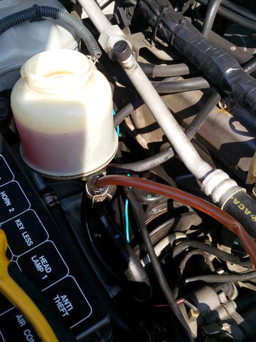

Сегодня поменял жидкость в ГУРе ....... Сам процесс простой, и не сложный. Поднял передние колеса, при помощи шланга выкачал старую жижу из бачка, снял с бачка обратку. В клапан обратки, в бачке, вставил заточенный карандаш (т.е заглушил). В сам шланг, вставил кембрик от капельницы ( или строительный водяной уровень) под хамут, и в пластиковую прозрачную бутылку. Далее залил в бачок ZIC ATF III для трансмиссий, не заводя авто, крутим руль влево, в право, доливаем жижу в бачок, смотрим как уходит из обратки старая жижа в прозрачную пластиковую бутыль и т.д. Главное чтоб воздух не попал, т.е постоянное наличие новой жижи в бачке - обязательное условие для успеха, и лучше все же это все делать вдвоем.
Как только в бутыль из обратки пошла новая жижа ( ZIC ярко красная) - выгоняем жидкость из бачка до мах. уровня в холодном состоянии, чтоб потом не сливать лишнее, через нижний клапан :wink . Далее, стоп процесс (на прокачку ушло примерно 1,100 гр), крышку на бачок, карандаш долой, шланг обратки - на место, хомут. Старая жижа у меня вышла мутно коричневая, с пригорелым запахом, и очень не приятным вкусом (попробывал немного).
Далее катаемся на авто, крутим аккуратно рулем до макс. углов поворота, потом проверяем уровень. При необходимости - доливаем. Мне не понадобилось (пока по крайней мере). При замене масла - по прозрачному кембрику заметил выход порядка 5-6 пузырьков воздуха со старой жижой (откуда только взялись :shok1 ). Может поэтому и свистело раньше ??? Сейчас пока все ок, и возможно (а может кажется так) - РУЛЬ СТАЛ ЧУТЬ ЛЕГЧЕ. Хотя нужно поездить, чтоб понять ................
Фото выложу завтра.

Сообщение Lagap » Пн апр 14, 2014 12:13 pm
Фото по работам:
Снятая обратка, со вставленным в нее кембриком под хомут, для слива старой жижи (цвет коричневый). В бачке залита уже новая, в сливном отверстии снизу - воткнут подточенный карандаш.
